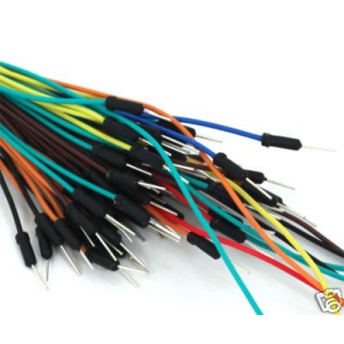

Ja korzystam z takich. Wszystko ładnie trzyma, nie wygląda tak strasznie jak pająk. I kabelki nie łamią się jak te ze skrętki. A i w opakowaniu są :D
Mam dokładnie takie same kabelki i naprawdę są solidnie wykonane :)
Ale też posiadam takie gotowe kabelki http://4.bp.blogspot.com/-xUxfhHsP-AI/T ... 00x500.jpg ale niestety nie polecam ponieważ po paru projektach, metalowy pin się odrywa od całości :(
