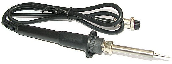

Jako kolby planuję użyć kolby od stacji lutowniczej ZD931, oczekuję tylko na informację od producenta co do zastosowanego typu miernika temperatury - dla poprawnego działania projektu powinna być termopara typu K. Jeśli wiecie coś w tym temacie, to proszę o informację ;)

Tu moja rl1 która chyba nigdy nie doczeka się obudowy :) Ja zastosowałem kolbę od stacji solomon sl30.

Szczerze mówiąc, to trochę niewygodna jest. Za grub arączka jak dla mnie. Na teraz szukałbym czegoś takiego
link - jest to kolba od stcaji Aoue / NET / PT / Yihua. Kiedyś pytałem się sprzedawcy to odpisał mi, że siedzi tam termopara typu k. Ze stabilizatorów grzeje się tylko 7805, ale nie aż do tego stopnia, żeby potrzebny był radiator. Jakbyś dawał radiatory to pamiętaj, żeby triaka dać na oddzielny, bo będzie małe zwarcie ;)

W sumie skoro nie ma jakiejś palącej potrzeby, to nie będę się wydurniał, a i tak planowałem dać na każdy to220 oddzielny mały radiatorek, tak więc o zwarciach nie byłoby mowy.
A solomonka nie wydaje się być aż taka gruba - zdaje się, że i tak jest nieco węższa od mojej obecnej smarkownicy, a trzyma się ją wygodnie. Zobaczymy. W każdym razie dziękuję za informację.
