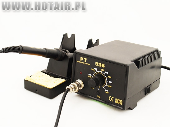

Poradni jak najbardziej na czasie i myślę że nie ostatni z tej serii.
W ostatnim EdW ukazał się artykuł o lutowaniu przewlekanym, miałem zamiar napisać zapytanie czy puszczą coś o SMD, a tu proszę jak na zamówienie niezawodny Mirek wypuścił.
A tak przy okazji, czy do takiego wynalazku jak PT936 to jakaś podróba Aoyue
szukał ktoś kiedyś grotu minifala w google znalazłem że niby, ktoś tam używał grotu T-2CF,
ale czy to jest mini fala? A można od jakiejś innej stacji można dopasować do tej grot minifala.

No jeśli wymiary pasują to reszta nie ma znaczenia z jakiej to stacji, z drugiej strony jeżeli nie będzie pasował i nie poświęcisz go cyną to zawsze można zwrócić. Ciągle zastanawiam się co w tych grotach jest takiego niezwykłego że cena dochodzi aż do 50zł, a może i więcej, czyżby końcówka była czymś pokryta np. złotem.
Ja z znowu spotkałem się z opinią ze do PT nie ma minifali, właśnie wysłałem zapytanie do firmy Hotair, czy do tych stacji są dostępne groty minifala.

Są dostępne minifale do PT. Jeśli koledze zależy to pokarzę jakich ja używam. Jednak muszę powiedzieć, że w moim przypadku minifala nie zdawała egzaminu i wolałem używać dokładnie grotu z linku kolegi wojtka. W moim przypadku to ścięty grot typ 3C AOYUE. Rewelacyjnie się sprawdza. Średnio montuję nim miesięcznie kilkanaście-kilkadziesiąt scalaków (ATMEGA32 w większości) w SMD. polecam.
Kupić można za "dychę" od użytkownika "serwisowe" na allegro inaczej diolut bodajrze. Są też inne wymiary i rozmiary w rozsądnych cenach.

Odpowiedz z Hot Aira o której pisałem wcześniej:
Moje pytanie:
Cytuj:
Witam
Czy do stacji PT936 i PT968 są dostępne groty tzw. minifala lub ewentualnie z jakiej innej stacji można użyć takiego grotu?
Dziękuję i pozdrawiam
Rafał Chodnicki
I taką odpowiedz uzyskałem:
Cytuj:
Witam
Nie ma mini fal ewntualnie można użyc 2c ew 3c

Reasumując jeśli chodzi o tanie stacje PT to jak ktoś, chce spróbować tanio to można próbować T-2C i T-3C ewentualnie T-2CF lub T-3CF, albo dopasować coś sprawdzonego droższego od innej stacji.

Polecam używanie grotów 2C lub 3C niż szukanie minifali do PT. Kupiłem kiedyś w firmie KAMYK minifalę do ultownicy PT no powiem tak... lepiej chyba transformatorówką lutować TQFP... Ale może od tej pory się coś zmieniło. Dla zainteresowanych mogę pokazać fotki grotu 2C i minifali z "Kamyka".
