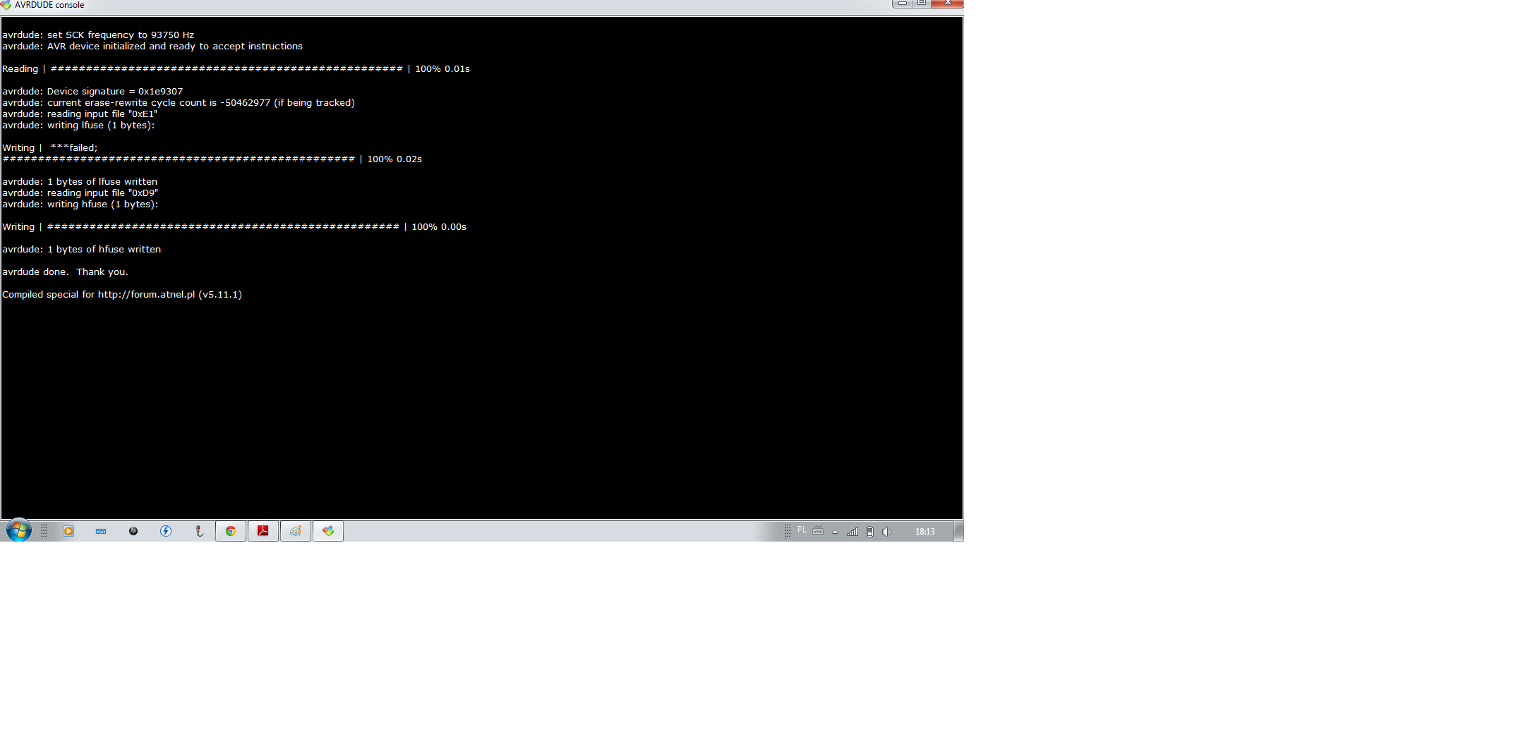

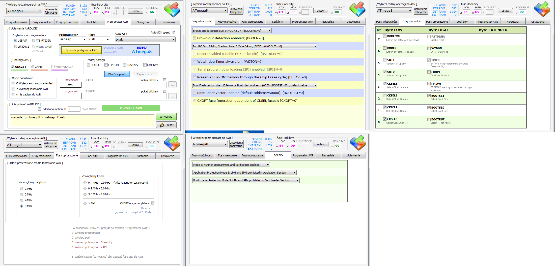

Nie mogę w ogóle zmienić fuse i lock bitów w ATmedze8 używając atnelowskiego USBasp .
(screen z mkavrcalc)
Po próbie zapisania fuse/lock bitów wyskakuje okienko z komunikatem:
Proszę o pomoc w znalezieniu przyczyny dlaczego nie mogę zmienić fusów i locków dla tego procesora.
Dodam, że poprzez programator F232R w zestawie ATB 1.04 bez problemu konfiguruję ATmegę32 (fusy, locki, ładowanie nowego wsadu).

No ja się nie dziwię skoro piszesz o programatorze FT232R a wybierasz programator USBASP :(
poza tym NIGDY nie zmieniaj fusebitów jeśli NAJPIERW ich nie wczytasz za pomocą żółtego klawisza w zakładce "Programator"

FT232R używam do programowania atmegi32 na pokładzie ATB 1.04.
Natomiast w zupełnie innym układzie mam ATmegę8, której fuse bitów i lock bitów nie mogę zmienić za pośrednictwem USBasp mimo, że programator widzi procesor.

Dodam, że gdy kliknę "Sprawdź podłączony AVR" otrzymuje komunikat:
Kod:
avrdude: set SCK frequency to 93750 Hz
avrdude: AVR device initialized and ready to accept instructions
Reading | ################################################## | 100% 0.01s
avrdude: Device signature = 0x1e9307
avrdude: current erase-rewrite cycle count is -50462977 (if being tracked)
avrdude: reading lfuse memory:
Reading | ################################################## | 100% 0.00s
avrdude: writing output file "C:\Users\KAROL\Documents\mkAVRCalculator\tmp_fuse_lo.hex"
avrdude: reading hfuse memory:
avrdude: writing output file "C:\Users\KAROL\Documents\mkAVRCalculator\tmp_fuse_hi.hex"
avrdude: reading lock memory:
avrdude: writing output file "C:\Users\KAROL\Documents\mkAVRCalculator\tmp_fuse_lock.hex"
avrdude done.  Thank you.

Zarówno komunikat pokazany w pierwszym poście jak i ten wyżej są poprawne - więc w czym ty widzisz błąd ?

Błąd widzę w tym, że nie mogę poprawnie zaprogramować USBasp ATmegi8 (wgrać softu, zmienić fuse i lock bity, zmienić częstotliwość taktowania).
Programatorem FT232R bez problemu udaje mi się powyższe czynności wykonać.
Nie rozumiem dlaczego nie udaje mi się tego dokonać przez USBasp skoro połączenia mam poprawne, bo przecież USBasp wykrywa procka jak widać na powyższych screenach.

a ja nie rozumiem dlaczego ci się nie udaje i co to znaczy dla ciebie - skoro pokazujesz komunikaty po zaprogramowaniu z których wynika że się programuje
a jeśli nie to co ? są jakieś inne ale na zasadzie gry w kalambury nie chcesz pokazać tych komunikatów ?
sorki ale nie mogę zrozumieć twojego problemu .... opisz go jasno i po kolei pokazując co się dzieje gdy jest rzekomo "źle"

Podłącz USBASP do ATB1.04 i zobaczysz czy jest wszystko w porządku. Masz informację, że:
To może świadczyć o problemie z pamięcią procesora ATMEGA8.

Albo o tym, że z takich czy innych względów w eepromie nie jest zapisana liczba cykli erase/write (np. ktoś nie włączył tej dziwacznej opcji w avrdude). Swoją drogą w nowszych avr-dudach już nie ma tej funkcji.
Ten napis "failed" przy writingu lfusów w pierwszym poście też jest ok?
