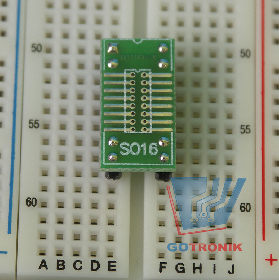

Posiadam układ DS3231SN w obudowie SO16. Chciałem to podłączyć pod płytkę stykową, ale nie posiadam żadnej przelotki.
Na rożnych aukcjach/sklepach są przejściówki, ale każda jest pod SOP16.
1: Czy SOP16 to to samo co SO16? Jakie są różnice?
2: Czy np http://allegro.pl/plytka-uniwer-adapter-ssop28-so16-dip28-ft232rl-c-i4080357105.html będzie pasować? Na jednej aukcji piszą SOP16 na innej, że to SO16. Poza tym http://www.gotronik.pl/img/adapter_so16_dip16_7.jpg DS3231 jest "szersze" niż ta płytka.
3: Gdzie mogę dostać taką przelotkę jak w poradniku mirek36? Bo po co mi 28 pinów zajętych na 8 potrzebnych (albo nawet 4).
4: Może jest jakiś prostszy sposób?

Prostszy to chyba kupic podstawke precyzyjna na DIP16 przylutowac układ kabelkami do jej wyprowadzeń na kynarkach i calosc ładnie potraktować gluegunem ;)

Proszę bardzo kolego biblioteka, schemacik Eagle oraz zdjęcia poglądowe i filmik z pracy. Płytka prosta jednostronna dla wprawionych da radę na żelazku zrobić.
ObrazekObrazekObrazek
W tym poście pisaliśmy na ten temat tej płytki również: http://forum.atnel.pl/topic4652.html?hilit=ds3231
Tutaj wersja alternatywna kolegi dodge1975 : http://forum.atnel.pl/topic4954.html?hilit=ds3231
A płytka uniwersalna też może być, przecież sobie przylutujesz porobisz testy a potem można odlutować, wyczyścić plecionką i masz dla innego układu.

Czyli najlepszą opcją będzie projekt płytki.
Posiadam podstawkę baterii wylutowaną z PC, która będzie na drugiej stronie scalaka. Stworzyłem coś takiego:
Druk jednostronny. Zależało mi na mini rozmiarze. Czy będzie ok? Nie ma błędów?

jak to ma byc do nauki to bym wyciagnal wszystkie piny z osobna na stykowce jest tyle miejsca by porobic zworki. dzieki temu zawsze mozna ustawic inny adres.
przed drukiem usun czerwona ramke bo bedzie zwarcie.

Czerwona ramka usunięta, dzięki!
Co do masy, to wyleję, ale jeszcze do tego nie doszedłem w kursie igla :)
