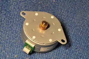

chciałem uruchomić silnik krokowy na płytce testowej ATB.
Silnik wyjąłem ze starej drukarki hp. Znajdowały się tam silniki: pm55l-048-hp69 i pm35l-048-hpd4.
Wyglądają one następująco:
http://www.cnc-club.ru/forum/download/file.php?id=866&t=1
http://www.wrobots.com/surplus/PM35L-048-HPD4.JPG

Jednak silnik jedynie buczy a nie rusza się. Nie wiem czy dobrze zinterpretowałem tę tabelkę. Kod mam zamienić czy nie?
Doczytałem, że silniki te są na 24V. Czy to jest przyczyną tego nieprawidłowego działania?
Jeżeli tak to wystarczy jedynie do jednego wyjścia, które do tej pory przykładam do 12V przyłożyć do 24V i będzie działać?

A jaki kod masz konkretnie na myśli bo w książce rozdział poświęcony unipolarnym silnikom znajduje się wcześniej od bipolarnych.
Aktualnie używam maksymalnie zminimalizowanej wersji kodu, żeby uniknąć możliwych błędów w fazie testów.
Chodzi mi o kod, który został przedstawiony w książce w rozdziale o unipolarnych jako pierwszy, przed tym dłuższym, znajdującym się również na płycie.
Wszystkie podłączenia wydają się mi być dobre.
Na stałe podłączam ten środkowy kabel.
Rzeczywiście kod miałem ustawiony odwrotnie. Wszystko zmieniłem, ale efekt pozostał ten sam.
Silnik buczy a jak się złapie wałek to czuje się lekkie mrowienie, być może za małe napięcie.
Jeżeli silnik jest na 24V a my podepniemy go pod płytkę testową, gdzie jest mniejsze napięcie to silnik w ogóle nie ruszy czy będzie się poruszał wolno?
W tym aktualnie upatruje przyczyny, ale nie wiem jak to jest z tymi krokowcami.

Myślę że przy 12V powinien jakkolwiek ruszyć i się kręcić powoli - ale wiesz może też być tak że nie jest w stanie z uwagi na zbyt niskie napięcie - taka możliwość też jest.
Uważaj tylko z tym podłączaniem wyższego napięcia -tzn nic się nie powinno stać no ale żeby przypadkiem nie dotknąć gdzieś przewodem 24V do szyny 4V ;)
Poza tym możesz spokojnie popróbować jeszcze kilka różnych kombinacji tych przewodów tzn ich podłączania - z silnikiem się nic nie stanie - a może się okaże że jednak źle wstępnie "namacałeś" końcówki uzwojeń - aż w końcu ruszy - ja też tak próbowałem te silniczki z drukarek...
tylko właśnie użyj tego niezmienionego kodu z rozdziału o unipolarnych.

Próby na szczęście zacząłem już niemalże od początku zaczynałem poczynać na tym mniejszym ze ślimakiem. W celu zmniejszenia liczby kroków wystarczy jedynie zwiększyć wartość w funkcji delay?
PostNapisane: 16 sie 2012, o 22:16
Dołączył(a): 14 paź 2011
Posty: 48
Dzięki za info, spróbuję teraz tak jak mówisz. Jednak powiem, że kod który używam po zmianie wartości w funkcji delay z 5 na 500 działa poprawnie :D i teraz już śmiga

Jeżeli chodzi o fuse bity to póki co zmieniałem jedynie za pomocą mkAVR calculator w fusy uproszczone, zewnętrzny kwarc na wewnętrzny oscylator i na odwrót. Być może i w tym przyczyna. Miałem ustawione na zewnętrzny kwarc i taktowanie większe od 8Mhz a taktowanie w parametrach projektu zapomniałem zmienić i zostało 1Mhz, zmieniłem 11059200 i przy ustawieniu delay na 5ms śmiga aż miło :D Wielkie dzięki za wskazówki
