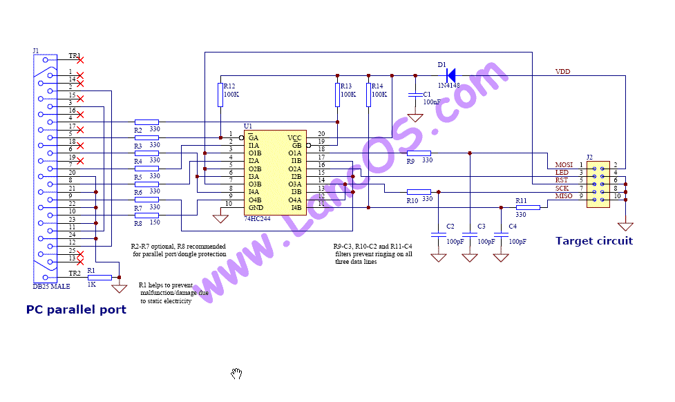

Witam wszystkich.
Lada dzień dotrze do mnie USBASP Atnela. Mimo to postanowiłem zrobić sobie programator STK200 na bazie poniższego schematu (Bo czemu nie, trening czyni mistrza).
http://3.bp.blogspot.com/-OS0Dzl9Xhkw/T ... STK200.gif
Przed umieszczeniem swojego wstępnego projektu (schemat i płytka PCB) w Eagle'u do sprawdzenia, chciałem rozbudować go o "sygnalizację świetlną". Do sygnalizacji zasilania wystarczy "ledzik" z rezystorem pociągnięty z VDD do masy. Natomiast ciekawi mnie linia LED na 3 pinie złącza KANDA. I tutaj rodzi się moje pytanie:
Czy jeśli z linii LED pociągnę leda z rezystorem do masy to będzie mi coś sygnalizował. Jeśli tak to co? Nie znam jeszcze za dobrze zależności sygnałowych i nie potrafię sam sobie odpowiedzieć.

Dioda LED podłączona do tej linii swoim działaniem sygnalizuje wymianę danych między programatorem a procesorem. Miga w trakcie programowania.
Powinna być podłączona poprzez rezystor ograniczający do Vcc.
Dioda ta na pewno działa w trakcie programowania pod Bascomem. Nie jestem pewien czy działa z Avrdude bo z Avrdude używam Usbtiny a STK200 bardzo rzadko.

Na 100% STK200 działa z AVRDUDE - ja sprawdzałem jak coś

Poniżej schemat programatora wykonany prze zemnie w EAGLE'u. Proszę o sprawdzenie :)

http://sklep.avt.pl/photo/_pdf/AVT2855.pdf
Tu masz gotowe dodaj sobie tylko diodę :)

W końcu znalazłem czas i zrobiłem projekt płytki ufff... Proszę o sprawdzenie czy nie zrobiłem jakiegoś babola ;)
Mam jeszcze pytanie. Na rysunku trzecim pokazałem widok potencjalnego nadruku wierzchniej warstwy. Jak dodać rysunki zworek między przelotkami? Jest jakaś specjalna funkcja do tego w Eagle'u czy wystarczy między padami poprowadzić linie w warstwie np. tekst?
