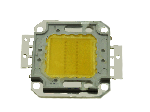

Chciałbym zapytać jakie są dostępne soczewki do diod 100W. Aktualnie posiadam o skupieniu 60* jednak jeżeli o latarkę trochę się to nie sprawdza :) Zbyt duże rozproszenie światła. Pokazał bym Wam jak to wygląda ale nie mogę dodawać obrazków jako nowy użytkownik.
Są może soczewki o rozproszeniu 15*? A może z zoom'em?

W zasadzie dla idealnej soczewki, jak umieścisz punktowe źródło w ognisku to masz wiązkę równoległą. Pokombinuj odległością od diody.

Latarka to samoróbka, led 100w 36V. Oddalanie soczewki nie przynosi oczekiwanego efektu.

Też robiłem latarkę na tej diodzie i miałem ten sam problem. Drugą wersje zrobiłem na kilku diodach Cree XM-L T6. Do nich bez problemu znajdziesz soczewki 15 stopni. Powiem Ci że całkiem inna bajka, mimo że przy tej mocy Cree wyjdzie cenowo drożej to naprawdę warto.

soczewkę mam taką:
dioda wygląda tak:

Dlaczego nie poświeci? Dioda ma radiator i wentylator. Aktualnie mam ustawione na 1/3 mocy i nie osiaga 50*C. 100W to może przesada, dlatego ograniczyłem moc.
