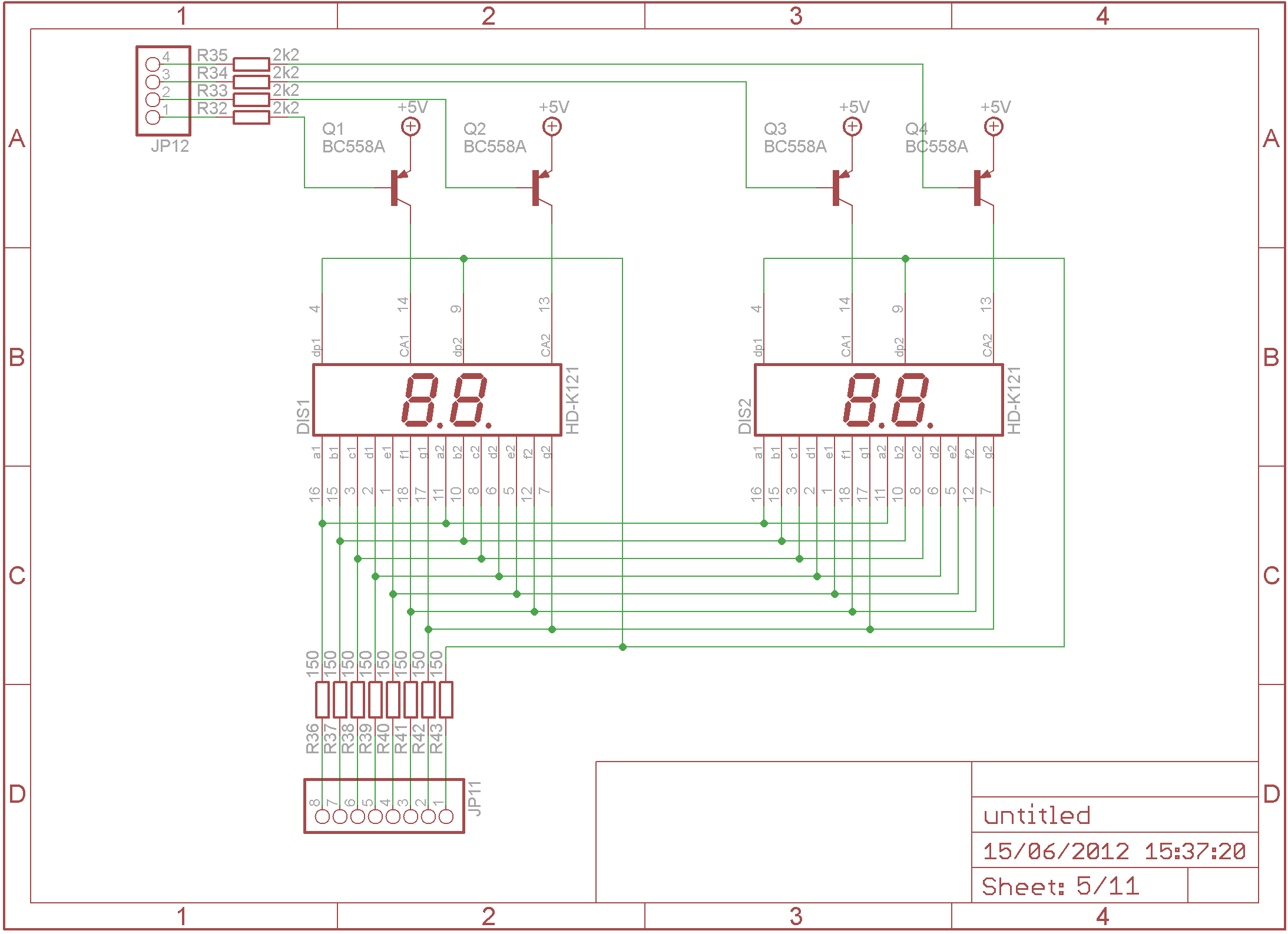

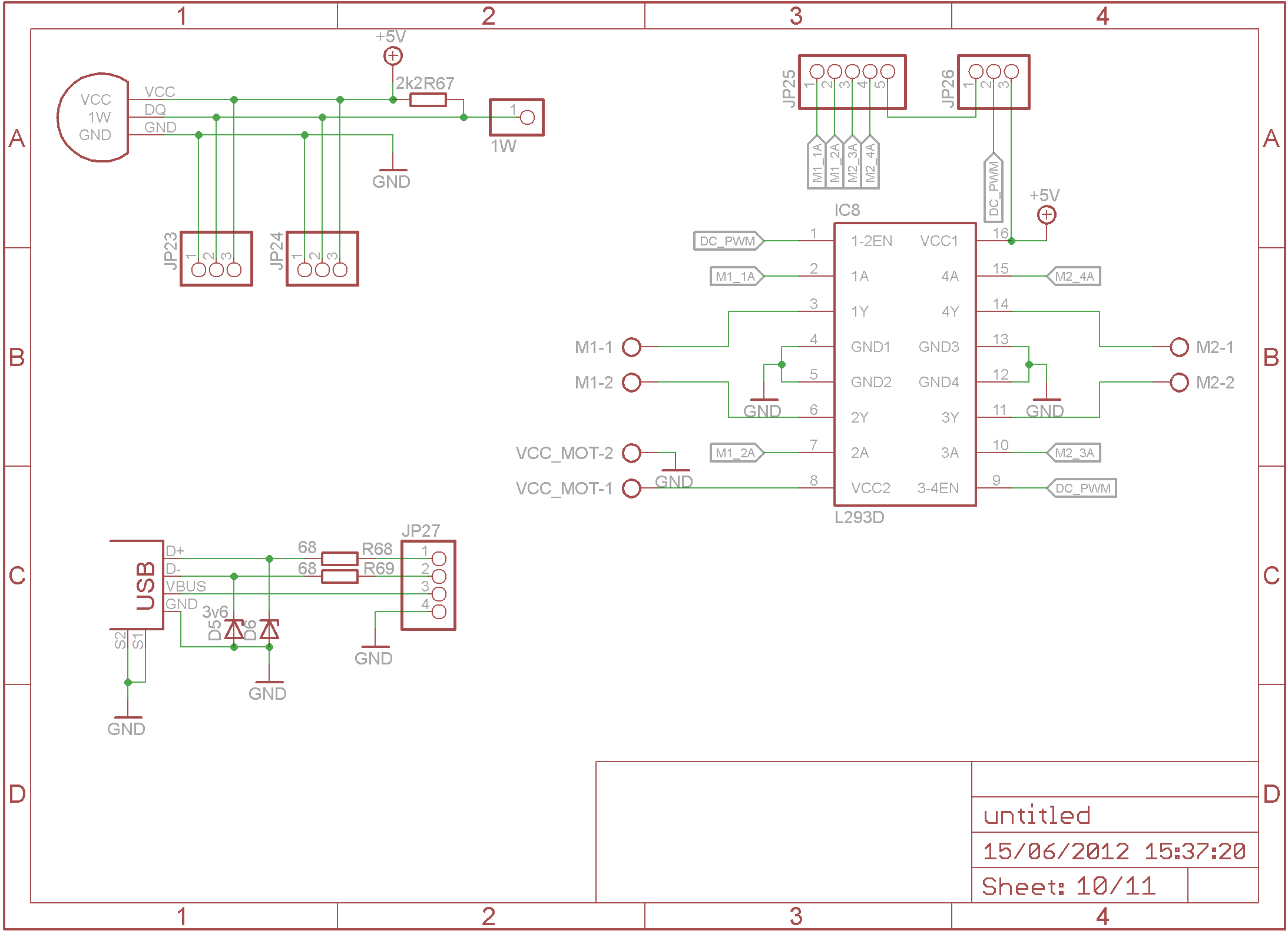

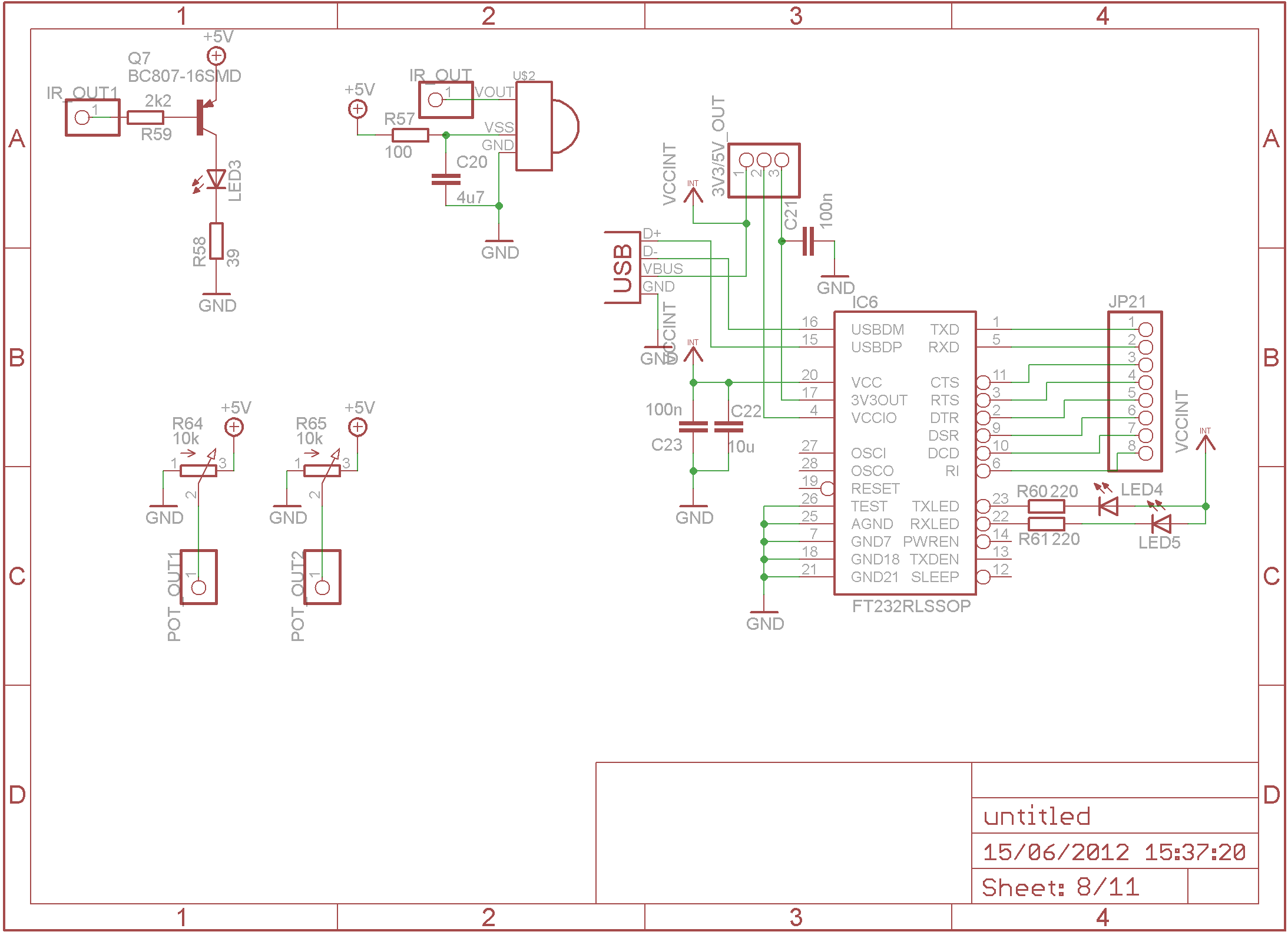

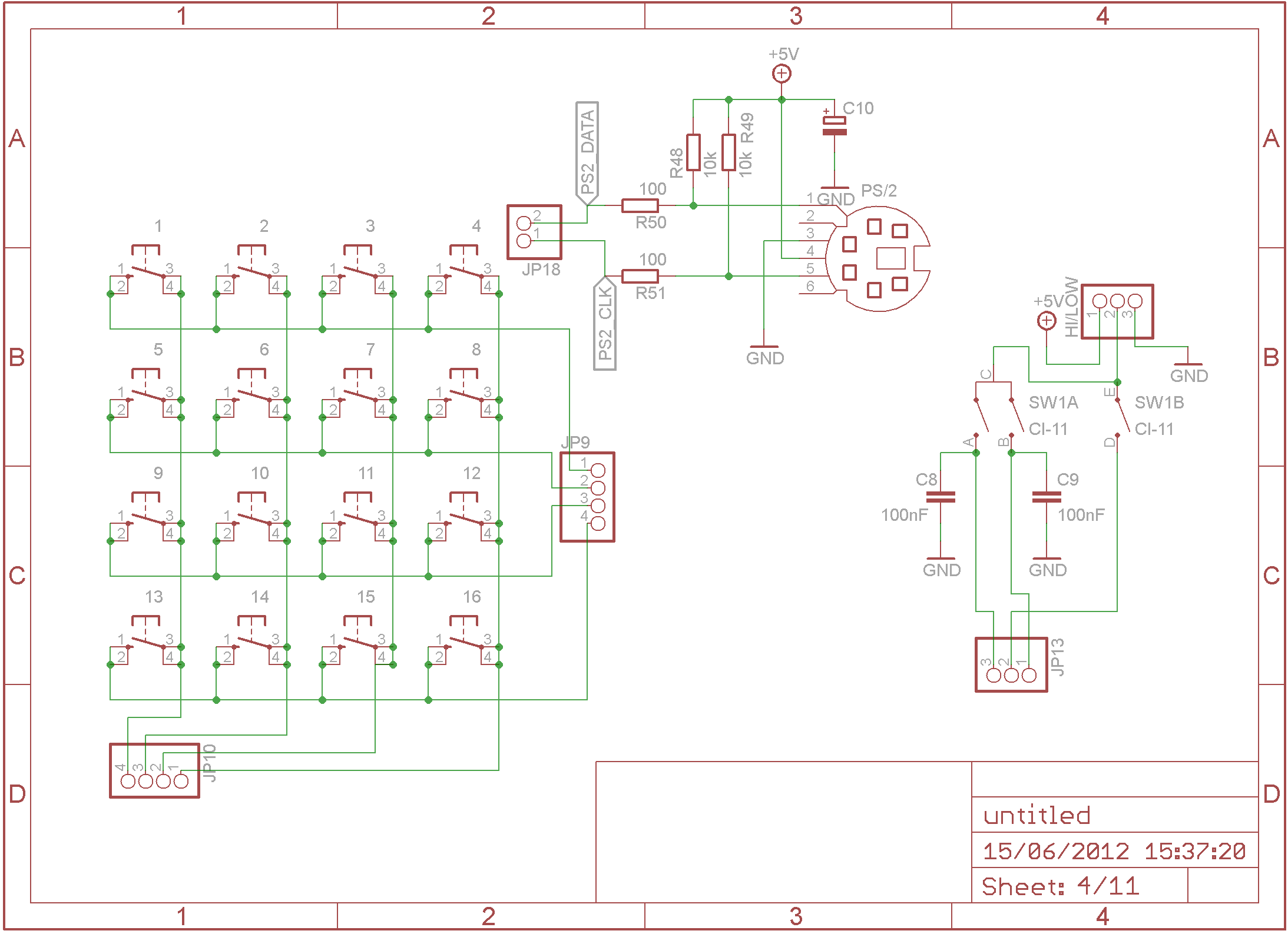

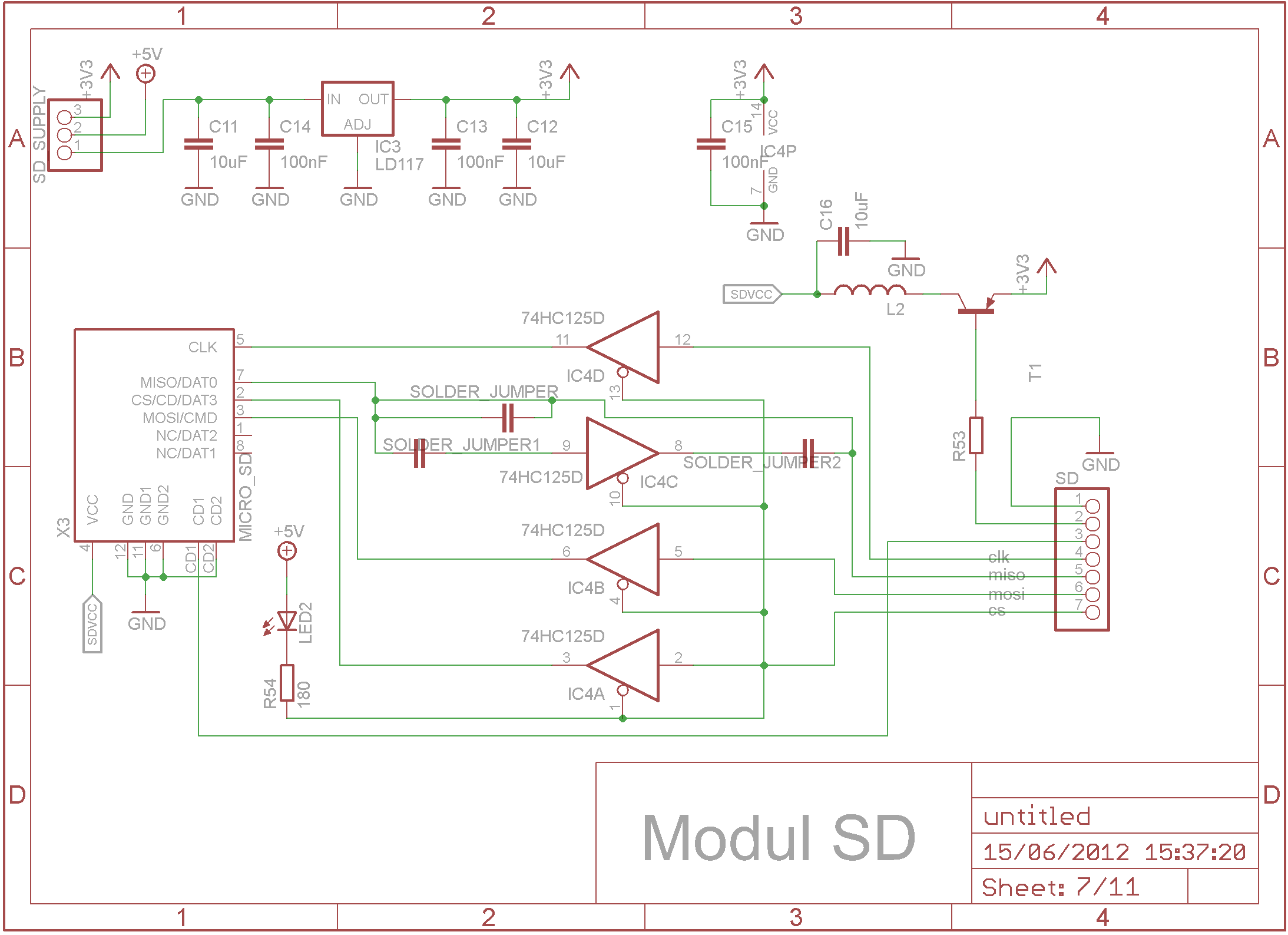

Witam
Proszę o rzucenie okiem, czy wszystko jest ok i ewentualne pomysły co jeszcze dodać. Chcę mieć płytkę allinone.

hmmm miszczo tu niema co sprawdzać twoje umiejętności w tym zakresie są znane :)
natomiast jeśli chcesz all in one to może procka nie warto wiązać z zasilaniem i kwarcem, a zapodać ZIF40 i wtedy masz full
universal bo wkładasz każdego dipa z każdej rodziny :)
u mnie ostatecznie doszło dorobienie takiej płyteczki do zmasakrowanej ZL3 i teraz moge powiedzieć że mam
EVB do wszystkich DIPów i tych innych co się da wsadzić w adapterze :)

Właśnie też nad czymś takim myślałem tyle, że przewidziałem miejsce na taką płytkę w środku
http://www.o.bzzz.net/wp-content/upload ... 00x399.jpg
To, że jako tako rysuję schematy i pcb nie znacz, że wszystkie są poprawne merytorycznie :D Powyższy skleiłem z wszelakich dostępnych w sieci i nie mam 100% pewności czy wszystko jest ok. Dorysuję jeszcze si4703(nie wiem czy gdzieś go dostanę, ale niech siedzi :D) i kt0803k,a jak nic więcej nie wymyślę to jutro dłuuuuga batalia nad pcb :cry:

hmmm... no wiesz :)
stykówka ok , ale mimo wszystko bym dał Zifa ... wiesz jak to stykówki.... można na nich sporo nerwów stracić
a tak .... myślę że masz wszystko ... no może bym zmienił tego 7seg na zegarkowy z multiplexem
np:
http://www.vishay.com/displays/list/product-83180/
dodał CAN http://ww1.microchip.com/downloads/en/D ... 21667f.pdf
zwłaszcza że szykuję spory temat o tej magistrali :)
