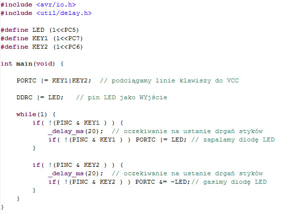

Witam,
mam mały problem, chciałem stworzyć prosty program, który będzie pokazywał na wyświetlaczu 7seg cyfry. Mam 7 przycisków i chciałbym żeby po wciśnięciu odpowiednio wyświetlane były cyfry od 0 do 6. Niestety nie jest to dla mnie aż tak proste... Problem w tym że świecą się różne segmenty wyświetlacza i uC nie odpowiada na przyciski.
Wyświetlacz ze wspólną anodą, a przyciski podpięte do masy.
Niżej kawałek programu

Definicje przycisków wpiętych w PC0-PC6, coś jak na zdjęciu. Tam powinno być kolejno (1<<PC0) ale urywa po 1<

Kod wstaw w syntax=c wtedy nic nie utnie.

Jaki masz wyświetlacz? Jedna cyfra?
Składnia: [ Pobierz ] [ Ukryj ]
język c
Musisz się zalogować, aby zobaczyć kod źródłowy. Tylko zalogowani użytkownicy mogą widzieć kod.
Program powinien działać tak:
na wyświetlaczu nic się nie pojawi do czasu aż wciśniesz przycisk. Po jego wciśnięciu powinna pojawić się cyfra 1.
(jeśli wszystko masz dobrze podłączone i definicja 0x41 rzeczywiście odpowiada cyfrze "1", żeby to stwierdzić musiałbyś zamieścić schemat jak to podłączyłeś).

Wyświetlacz jednocyfrowy. Przy takim połączeniu definicje powinny wyglądać tak jak wyżej ? Na poszczególnych pinach powinno pojawiać się 0 do zapalenia danego segmentu.
EDIT:
ogarnąłem to w końcu, zapomniałem że bity oznacza się od prawej.....
wygląda to tak i działa :)
