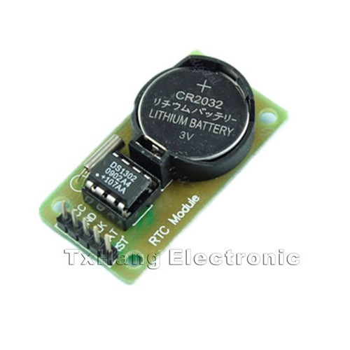

Mam problem z grzejącym się DS1302. Mam zakupiony układ jak na zdjęciu poniżej. Podłączam go do Atmega16, do której przyłączony jest także wyświetlacz LCD Nokia 5510. RTC działa słitaśnie i jak należy. Wszystko do czasu. Po pewnym bliżej nieokreślonym czasie (czasem 15min, a czasem 2min) zamiast godziny pojawia się liczba 22 (co w mojej bibliotece oznacza błąd), a układ robi się gorący niczym piękna kobieta w negliżu. Całość zasilam albo przez programator (USB 5V) albo z baterii 3,7V (akurat tyle dają mi moje baterie, które mam pod ręką).
Czy ktoś z czytających miał kiedyś taki problem i wie co może być nie tak? Dodam, że całość mam złożone na stykówce.

sprawdź schemat płytki z referencyjnym w nocie , nie powinno się tak dziać w żadnym wypadku
może być że coś jest nie tak z połączeniami (zasilania), albo sam ds (trawił ci się ubity/ sam ubiłeś*) ...
