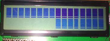

Witam .Mam licznik na lcd gdzie mogę zwiększać i zmniejszać .Przy zmiennej typu uint8_t-0-255 pokazuje dobrze,przy int8_t -128-127 pokazuje dobrze ale jak wprowadze uint16_t to liczy na minus nie do zera .Dlaczego?
PostNapisane: 18 wrz 2017, o 10:59
Posty: 27464
Bo np używasz złej funkcji do wyświetlania liczb ze znakiem

Witam.#define USE_LCD_INT void lcd_int(int val);
#define USE_LCD_HEX void lcd_hex(uint32_t val);
innych funkcji nie ma w blue book?
dziesietną i szesnastkową.
I jeszcze jedno.Przy resetowaniu wyświetlacza od razu nie przeskakuje na nowe wartości tylko najpierw przeskakuje 16 prostokącików a dopiero pokazuje nową wartość.
Czy jest możliwość załatwienia blue book pdf.całą.
Z góry dziękuje za cierpliwość i pozdrawiam.
Szanowny Panie, Bluebook ma uczyć jak tworzyć programy, własne funkcje i w końcu jak korzystać w wbudowanych w C funkcji. Coś mi się wydaje, że KOMPLETNIE nie przeczytałeś rozdziału o LCD - gdzie pisałem o użyciu funkcji itoa() do konwersji stringa na liczbę .... a są jeszcze inne funkcje niż itoa() za pomocą których można sobie już samemu dopisać własną funkcję do biblioteki z Bluebooka żeby wyświetlała liczby np bez znaku albo jeszcze innego typu
nie traktuj więc tego jak gotowca , tylko przeczytaj jednak rozdział o LCD - zobacz jak ta biblioteka jest budowana a szczególnie te dwie funkcje lcd_int() oraz lcd_hex() ... wtedy więcej zrozumiesz i napiszesz własną a jeśli jeszcze będziesz miał problemy to wtedy napisz
Sorry ale NIE MAM ZIELONEGO pojęcia o czym piszesz ... pokaż może jakąś fotkę czy co ?
Książek wydawnictwa Atnel nigdy nie było, nie ma i raczej nie będzie w postaci elektronicznej

Witam .Coś takiego tylko najpierw wypełnia się 1 lina potem druga a dopiero wyświetla się to co ma się wyświetlić.Rezystor 10k jest przy resecie.Dziękuje i pozdrawiam.
Coś takiego.Leci od locate(0,15)do (1,15);
https://encrypted-tbn0.gstatic.com/imag ... GHmLXrO3fw
Powyżej jest link.
