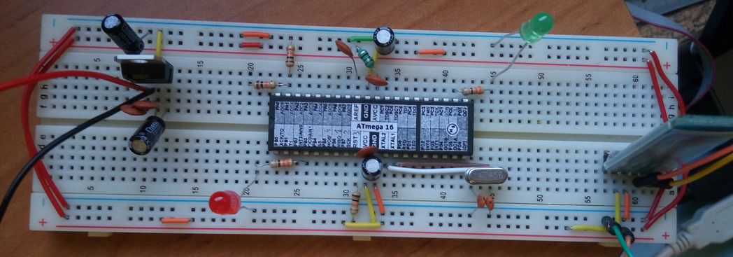

Witam,
Ostatnio zająłem się przetwornikiem ADC wewnątrz atmegi16A. Jako źródło odniesienia wybrałem wewnętrzne 2,56V. Badane napięcie zaś podaję na dzielnik rezystorowy (badane_napięcie -- 10K -- wejście_ADC -- 10K -- GND). W ten sposób mogę mierzyć napięcia do ok. 5V.
Do zasilania mojego układu wykorzystałem LM7805 oraz baterię 9V.
Zastosowane filtrowania napięcia:
- pomiędzy pinami VCC oraz GND atmegi wsatwiłem 2 kondensatory 100nF
- pomiędzy AREF oraz GND wstawiłem 100nF
- pomiędzy AVCC oraz GND wstawiłem 100nF
- pomiędzy AVCC oraz VCC wstawiłem cewkę 10uH
- pomiędzy VIN oraz GND stabilizatora LM7805 wstwiłem 100nF
- pomiędzy VOUT oraz GND stabilizatora LM7805 wstawiłem 100nF
W ramach testów podałem na ADC (przez wspomniany dzielnik rezystorowy) napięcie zasilania (czyli VOUT stabilizatora). Odczyty niestety nie są zbyt "ładne" - wahają się w przedziale ok. 851 - 957 (przetwornik ma 100-bitową rozdzielczość, czyli umożliwia uzyska nie wartości 0 - 1023). Różnica między różnymi odczytami dochodzi więc do 100 (możliwe że różnice są nawet większe, dane analizuję w terminalu i takie skrajne wartości wypatrzyłem).
Mam więc w związku z tym pytania:
1. Czy to normalne? Może tak po prostu działa ten ADC?
2. Czy da się to jakoś poprawić? W jaki sposób?
Poniżej wstawiam konfigurację ADC:
Składnia: [ Pobierz ] [ Ukryj ]
język cpp
Musisz się zalogować, aby zobaczyć kod źródłowy. Tylko zalogowani użytkownicy mogą widzieć kod.
//EDIT: To samo napięcie mierzone przez Arduino UNO z wykorzystaniem funkcji analogRead(A0) jest ze znacznie mniejszego zakresu (960 - 990) - da się t oosiągnąć w mojej atmedze?

1. Zasiliłem mikrokontroler z USB - przy takim zasilaniu mierzyłem napięcie wyjściowe z LM7805 (które miało VIN z baterii 9V) i pomiar był całkiem stabilny - od 958 do 976
2. Nadal zasilanie z USB - pomiar napięcia VCC (czyli właśnie z USB) dał wyniki z zakresu 888 - 993 - z tym, że momentami cały ten zakres przesuwa się do dołu lub do góry, a momentami jest idealne 1022-1023 ( i utrzymuje się to przez kilkanaście sekund, wystarczy lekko ruszyć kabelkiem i znowu są skaczące odczyty). Zauważyłem, że odczyty BARDZO "skaczą" zaraz po podłączeniu przewodu do VCC - odczyty przez kilka sekund są wtedy z zakresu właściwie 800 - 1023, potem zakres ten zmniejsza się do wspomniianego 888 - 993
Widać więc, że wyniki są dosyć nieciekawe.
Sprawdzałem również Single Conversion Mode i wydaje mi się, że pomiary są lepsze, chociaż nadal występują spore skoki (do 50 różnicy).
Z braku żadnego żadnego "ciekawego" źródła napięcia do pomiaru, znowu włączyłem Arduino i mierzyłem jego napięcia - ponownie muszę powiedzieć, że te pomiary są najstabilniejsze - różnica między min a max pomiarem to 5.
Kolejna sprawa: przy zasilaniu układu z baterii 9V oraz LM7805 zmierzyłem napięcie z USB (które było w tym czasie oczywiście odłączone, bo miałem baterię) - wynik był tak samo dobry jak w przypadku Arduino.
Ostatni test każe mi się zastanawiać czy przypadkiem nie jest tak, że przetwornik działa dobrze i będzie w stanie prawidłowo pomierzyć napięcia, ale po prostu samo napięcie zasilające mikrokontroler ma taki chaotyczny charakter.
Żałuję, że nie mam możliwości w tej chwili podłączyć jakiegoś zasilacza laboratoryjnego lub jeszcze lepiej generatora sygnału. W tygodniu jednak postaram się uzyskać dostęp do generatora sinusoidy - wtedy zobaczę czy działa to prawidłowo.
Poprzednio podobny układ zbudowałem z wykorzystaniem Arduino i nie było żadnych problemów - dobrze mierzył wszystkie napięcia - również swoje zasilające. Miałem nadzieję, że z atmegą będzie podobnie.
Myślę, że dobrym pomysłem będzie kupić jakąś przetwornicę jak radzi Pan Mirek i zobaczyć jak to wpłynie na jakość zasilania i pomiarów.
Wstawiam również zdjęcie mojego układu. LM7805 nie jest podłączony, bo układ był w chwili robienia zdjęcia zasilany z USB:

PostNapisane: 17 gru 2016, o 16:02
Dołączył(a): 18 lip 2014
Posty: 69
Spróbowałem zastosować uśrednianie 3 próbek ADC. Niestety nic to nie polepszyło, a nawet wręcz przeciwnie - z jakiegoś powodu napięcia mają charakter jakby falujący. Nie jestem pewien czy mikrokontroler wyrabiał się za każdym razem w przerwaniu, biorąc pod uwagę, że ma tam kilka rzeczy do zrobienia, a dochodzi jeszcze oddzielne przerwanie od RX, w którym atmega musi przeanalizować przesłaną wiadomość i odpowiednio ustawić wyjścia cyfrowe oraz PWM na jednym pinie.
Nie próbowałem więc zbierać jeszcze większej ilości próbek do uśredniania, chociaż wiem, że w poradniku wideo zbierane było chyba minimum 8 próbek.

PostNapisane: 17 gru 2016, o 19:45
Dołączył(a): 11 sty 2013
Posty: 1760
Pomógł: 196
Witam
Ja tak na wszelki wypadek - czy na płytce stykowej linie zasilające są całe czy wymagają zworek,
bo jeśli to drugie to może gdzieś nie łączy/czegoś brakuje.
Pozdr.
PostNapisane: 17 gru 2016, o 21:20
Posty: 69
kicajek napisał(a):
Witam
Pozdr.
Linie nie wymagają zworek, ale i tak je założyłem już na początku, bo myślałem, że, tak jak w mojej poprzedniej płytce, będzie to wymagane.
@Alef
Rzeczywiście sprawdzę wszystko od początku, ale po prostu zamówię drugi procesor ATmega i na nim przeprowadzę testy.
Sam program wydaje mi się dobry, ale go tutaj wstawię, może komuś będzie chciało się sprawdzić czy nie widać jakichś błędów:
język cpp
Schemat wstawię jutro.
//EDIT
Zauważyłem dodatkową rzecz: W trakcie pomiaru zewnętrznych napięć (czyli np. podawanych przez Arduino) - łączę razem ze sobą masę mojego układu oraz masę Arduino. Bez tego nie mógłbym oczywiście mierzyć napięć. Dziwna sprawa jednak, że kiedy dołączę się do masy po jednej stronie płytki stykowej, to ADC odczytuje napięcie 5V. Kiedy jednak GND Arduino podłączę po drugiej stronie mojej płytki (jak można zobaczyć na zdjęciu z postu wyżej linie zasilania są po dwóch stronach), to jest wyraźnie inny doczyt - ok. 4.95V (w tej chwili mam odczyt napięcia a nie wartości 10-bitowej z przetwornika, dlatego tak podaję). Czy jest to normalne, że płytki mają tak dziwną masę?
Kolega @kicajek pytał czy moja płytka ma przerwy w linii zasilania? Sprawdzałem i nie ma, ale mimo to (co również widać na zdjęciu) w wielu miejscach łączę ze sobą te linie, tak po prostu, aby polepszyć styk.
