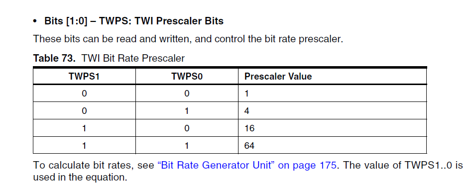

Teraz odpaliłem sobie datasheet'a
I teraz załóżmy, że chce mieć prędkość 100khz.(pracuje na kwarcu 16MHZ)
Wg funkcji:
Składnia: [ Pobierz ] [ Ukryj ]
język c
Musisz się zalogować, aby zobaczyć kod źródłowy. Tylko zalogowani użytkownicy mogą widzieć kod.

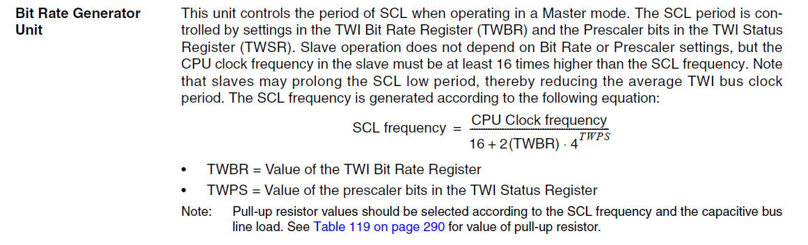

Wg. dokumentacji:
wynik powinien wyjść 100000 po podstawieniu do wzoru jako TWBR 72
(16000000)/(16+2*72*4)
No i coś się nie zgadza
bo wynik to 27027
CO liczę źle?

wg dokumentacji nie jest tak panie kochany jak tu napisałeś, no patrzysz w notę PDF, pokazujesz nawet obrazek z noty - masz tam napisane jak byk
4^TWPS czyli 4 do potęgi TWPS Value
a ty sobie masz gdzieś potęgowanie i później się dziwisz że ci coś źle wychodzi ;) ?
Jeśli nie zmieniałeś bitów TWPS to mają one jaką wartość po resecie ??? no chyba = ZERO tak ?
więc
(16000000)/(16+2*72*4^0) = (16000000)/(16+2*72*1) = 100 000

No wg. mnie wartość TWPS po resecie to 1 a nie 0
PostNapisane: 11 lis 2012, o 12:09
Posty: 27464
1. to spróbuj sobie pomyśleć jaka byłaby wartość chociażby 4^64 w jednej z opcji i jaki miałoby to sens ?
2. mowa jest o "Value of the prescaler bits" a nie "Value of the prescaler value"
3. sprawdź sobie wszystkie opcje z: 4^0, 4^1, 4^2 oraz 4^3
no i w końcu masz jak na dłoni, że z tym co w nocie czyli 4 do potęgi równej wartości bitów TWPS wszystko w obliczeniach, niezależnie z jakiej opcji preskalera byś nie skorzystał to będzie się zgadzać.
więc w czym widzisz problem ? jeśli jeszcze nadal go widzisz w ogóle?

Już problemu nie widzę ;)
Dzięki za fachowe wyjaśnienie :)
