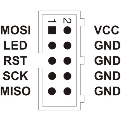

tak wygląda wg standardu więc porównaj z swoim :)
