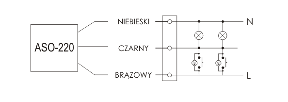

Chodzi mi o to, że zgodnie z tym schematem:
http://www.fif.com.pl/pub/Image/produkt ... %20sch.gif
tak jest podłączona instalacja. Potrzebuje na wejście uC (jeżeli zostajemy przy opcji z uC) dostać informację naciśnięcia włącznika schodowego. Czyli jest to sygnał 230V z obwodu. Następnie lampa się zapala, ale w zależności jak długo włącznik był naciśnięty następuje odliczanie czasu do wyłączenia lub włączenie oświetlenia na stałe. Rozjaśniłem troche moje rozumowanie? Czy zakręciłem?

Kolego jak już napisałem powyżej podchodzisz trochę nie tak do tematu albo powiedzmy tak ...ja podejdę do tematu trochę inaczej.
Po 1. Wywalasz automat schodowy
Po 2. Za pomocą mikrokontrolera wysterowujesz przekaźnik lub optotriak + triak.
Po 3. Obwód odbiorczy (oswietleniowy) podłączasz do zasilania poprzez przekaźnik lub triak
Po 4. Przyciski dajesz na pin mikrokontrolera (równolegle)
Po 5. Piszesz sofcik
Po 6. Cieszysz się jak zamiast zapałek użyjesz swojego palca :D
Mam nadzieję że trochę rozjaśniłm temat ale pamiętaj opis mój jest bardzo uproszczony.

Odłożyliśmy temat automatu schodowego jak pisalem posta wyżej. Instalacja jest poprowadza tak jak na schemacie. Czy moge rozdzielic przycisk osobno w rozdzielni? Prosiłbym kolege o jakis scheamt do instalacji z tymi triakami jak piszesz. Nie robiłem nic wczesniej z traiakami jest to dla mnie nowosc

Witam
Taki "z głowy", ale może koledzy zweryfikują:
Te JP_1/3 to przyłącza do schematu kolegi.
Pozdr.
