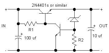

To jak obniżyć napięcie diody w takim schemacie:
http://www.techlib.com/electronics/graphics/Reg4.gif

Na rysunku, który podałeś w pierwszym swoim poście zamień miejscami diode z rezystorem, a napięcie z powstałego dzielnika puść przez dowolną diode krzemową (np 1N4148). Dioda ma około 0,7V spadku napiecia więc z 3V diody zenera odejmiesz te 0,7V I uzyskasz około 2,3V. Oczywiście to jest najprostszy układ I nie pozbawiony jest wad. W przypadku stabilniejszego źródła napiecia koncepcje układu należałoby rozpatrzeć inaczej.

Spróbuj według takiego schematu używając diod LED.

BNC napisał(a):
Potrzebuję zmniejszyć napięcie diody Zenera z 3V na 2V3.
Lepiej użyj tzw programowanej diody zenera. Taka której można ustawić potencjometrem napięcie zenera.
http://elportal.pl/pdf/k04/05_01e.pdf
od 2,5 v jest to TL431
ale też są z niższymi napięciami referencyjnymi jak LM4041 która ma 1,2 V napięcie referencyjne.
