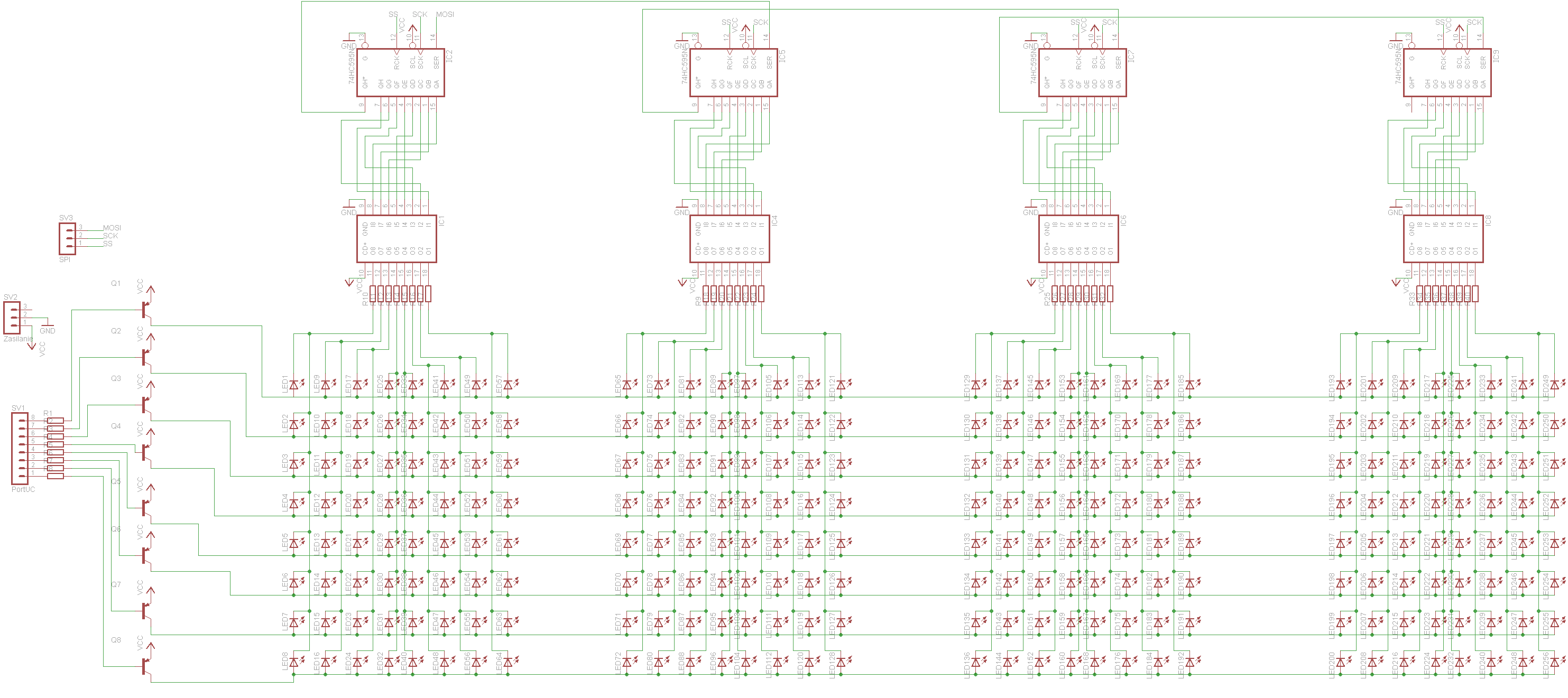

Kupiłem ostatnio 4 matryce led JZM13882ASR. Tutaj jest do nich dokumentacja: https://www.maritex.com.pl/media/uploads/products/op/1388RH-AMGW.pdf
Chcę zrobić zegarek na tych matrycach, lecz do końca nie wiem jak to połączyć.
Myślałem aby 32 katody ( czyli 32 kolumny ) połączyć z czterema rejestrami przesuwnymi 74hc595, a anody połączyć w wiersze i uzyskałbym 8 anod (każda od innego rzędu), które chciałem podłączyć do piątego rejestru przesuwnego. Ale dowiedziałem się że w taki sposób mogę sobie spalić rejestry, a jeśli nawet będzie to działać to bardzo słabo.
W jaki sposób mogę podłączyć te 8 anod do avr?

Musisz to sterować multileksowo. Ze względów programistycznych (czcionki) powinieneś przełączać kolumny matrycy i jak jedna jest aktywna zapalać od 0 do 8 LED w tej kolumnie. Do każdego rejestru dołóż sobie ULN2803 i sterowanie kolumn masz załatwione. Kolumnę należy połączyć bezpośrednio z tranzystorem. Musisz też wziąć pod uwagę, że skoro sterujesz multipleksowo to w finalnej wersji rezystory od anod/wierszy powinny być mniejsze (ale na początek załóż tylko takie na 20 mA). Anodę proponuję sterować bez używania rejestru z portu procesora przez tranzystory pnp np. BC557B.

W necie przed chwilą znalazłem taki schemat: http://obrazki.elektroda.pl/6662148500_1305485329.png Te tranzystory to bc548.
A te układy pod rejestrami to ULN2803?
Czy coś takiego będzie działać?

BC548 to tranzystor NPN a na schemacie masz PNP więc coś tu jest nie tak - poza tym to za słaby tranzystor
Ic=500mA max. co będzie jak zapalisz wszystkie diody w wierszu?
Poczytaj o mosfetach LogicLevel i takie zastosuj

BC548 to npn, a na schemacie są pnp.
Raczej tak.
Tylko tutaj musisz multipleksować całe wiersze. Co da dość duży prąd na tranzystor. Nie polecam. Rezystory przy tranzystorach pnp to lepsza opcja moim zdaniem. Ze względów projektowania PCB lepiej ULN2803 połączyć wprost z rejestrem I1 -QA, I8-QH, a poprawić kolejność dalej zwłaszcza jeśli myślisz o SMD.

Chodzi mi o to, że zapalana jest kolumna, w niej wybiera się które segmenty zapalić i potem następna kolumna.

No co do tych tranzystorów to coś mi musiało pomylić.
Układ nie będzie SMD.
A więc jeśli dobrze zrozumiałem to mam podłączyć to tak jak na tym schemacie: http://obrazki.elektroda.pl/6662148500_1305485329.png ale zmienić tranzystory na BC557B i całość multipleksować kolumnami?
------------------------ [ Dodano po: 9 minutach ]
a rezystory przełożyć na wyjścia tranzystorów

Co do sterowania kolumn to ja zastosowałem układy SCT2110
to jest rejestr przesuwny plus driver w jednym - bardzo wygodnie i mniej scalaków
i rezystory są niepotrzebne bo to drivery "open drain" a prąd ustawia się jednym rezystorem

Właśnie narysowałem taki schemat:
Czy o to chodziło?

Tak. Wyciągnij jeszcze zasilanie rejestrów i dodaj po 100 nF.

Można też użyć MAX7219 albo kupić już gotowe moduły na ebay'u z tym wlasnie układem http://www.ebay.com/sch/i.html?_from=R4 ... c&LH_BIN=1

Witam im więcej będziesz zapalał diod w rzędach tym słabiej będą świeciły ....tak wynika z tego schematu. Z tranzystorem dasz rezystor ? ale jakiej wartości ? pewnie takiej aby dać prąd na wszystkie zapalone diody w rządzie w każdej matrycy, a jak zapalisz tylko jedną na w rzędzie w jednej matrycy ...to co się stanie ?
